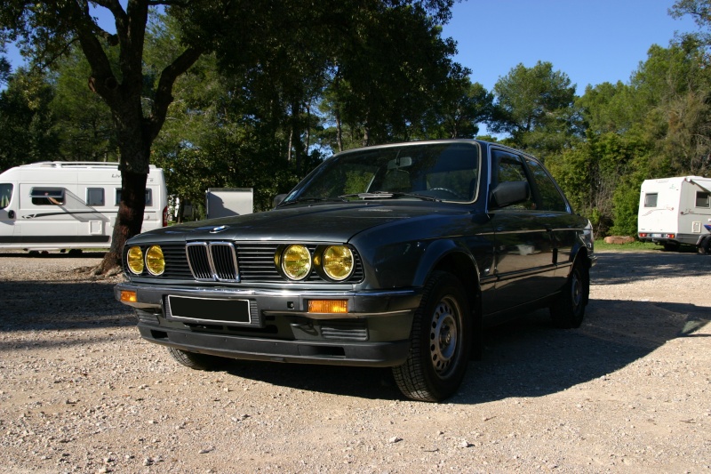

Donc je vous présente ma 316 carbu de 1985 avec 114 000kms à l'achat
Elle est sans options
et la voici maintenant avec 165 000kms, je lui ai rajouté les jantes TR, le rétroviseur droit, changer le compteur pour avoir le compte tour a la place de l'horloge, de plus le mien était mort. et j'ai mis un volant M-tech 1, changer l'intérieur pour remplacer mes siège en paille par des sièges en mousse.
