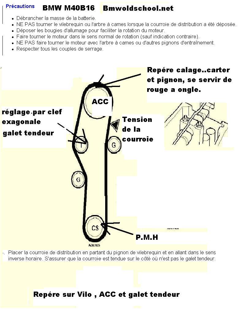

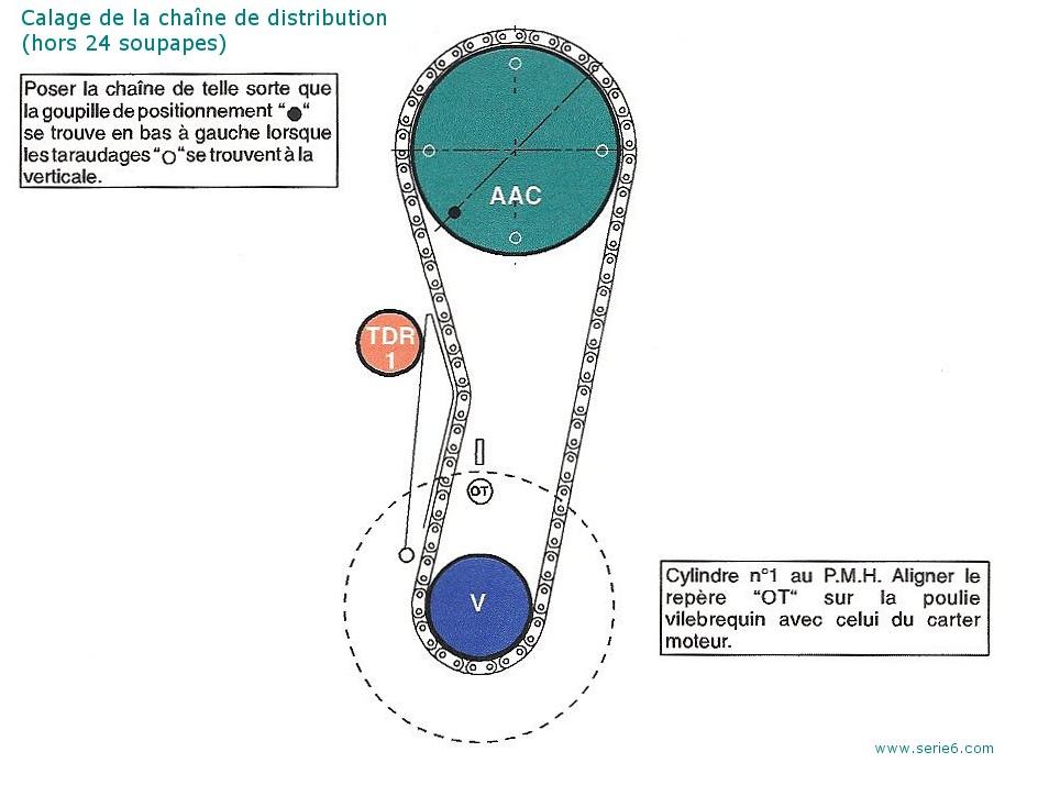

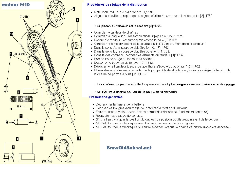

Distribution sur moteur.
M10.M40..M20..M30.M50.....Chaine et courroie..
______________________________________________________________________________________
Si vous n'avez pas de peson pour le réglage de la courroie,la flexibilité doit étre de 0.5 Mm...entre ACC et G....
En complément comme dab,pompe de refroidissement et calorstat a neuf...
