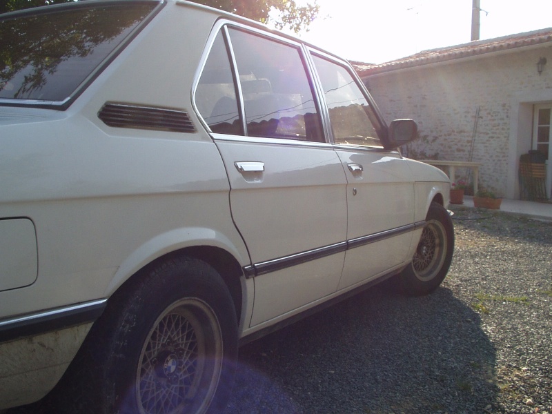

je vous présente l'une de mes caisses préférés .... une série 5 E12 :
c'est vraiment une caisse exceptionnelle ..... c'est simple , c'est sobre ..... c'est efficace !
en ce moment , elle en cure de vitamine , mais d'habitude , je m'en sers pour rouler tous les jours ... c'est mon daily driver !
elle est équipé d'amorto Bilsteins , ressort court -40 mm ( et plus dur ) ..... barre anti-raprochement AV/AR
et là en ce moment , je monte :
les freins a disques percé/rainuré et des durite avia !
un trains AR d'E28 avec autobloc !
et un S38 ..... Wink
voila !

bon . eh ben , aujourd'hui , c'était la journée série 5 ...
j'ai nettoyé au mieux le compartiment moteur .... je l'aurais bien repeint , mais bon , pas le temps en ce moment , et puis elle est encore suffisemment propre , donc ....
avant :
aprés :
le collecteur modifié , j'ai supprimé le système de dépollution .......
montage du carter d'huile :
ensuite , montage du collecteur d'éch , volant moteur embrayage , etc etc !
çà se rapproche , çà se rapproche Cool
les bacquets :
voila !
Partager ce message
Lien à poster
Partager sur d’autres sites
alors l'embrayage neuf ...
montage de la boîte , et en avant !
et c'est posé ! Exclamation
tous passe nickel , les collecteurs d'éch , le moteur .... tout est rentré sans souci .....
la seule chose , c'est la boite a air qui touche le mastervac ....
donc bon , là plusieur solution , soit je coupe la boîte a air .... soit je monte une assistance hydraulique d'E28 ..... soit et troisème solution retenu .... je me fabrique une boite a air sur mesure en fibre Very HappyVery HappyVery Happy , comme j'aime bien faire simple , çà me va ! Laughing
et ensuite , je remonte la commande d'accelérateur d'origine de la série 5 !
vu d'ensemble du radia d'huile :
voila ..... Arrow
sinon je peux déjà vous montrer la prochaine EVO , de ma 5 ...... mais c'est pas pour tout de suite Wink , on va attendre un peu !
